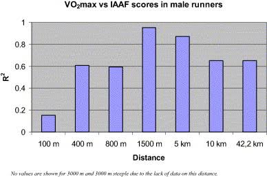

guardate che ho trovato... abbastanza "scandaloso"

Re: Risultati elite internazionali
Cioè? Il v02max ha più incidenza nei 400m (di poco) che negli 800m?
E tra 10 km e maratona è uguale?
